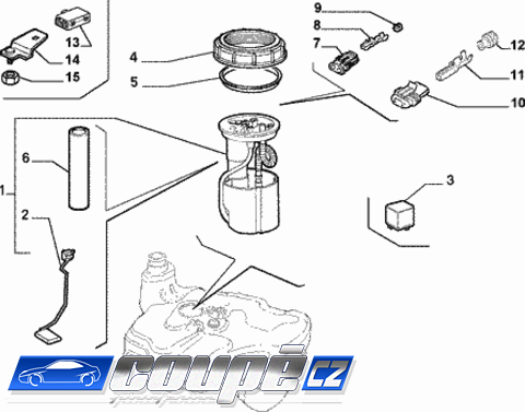

stejný problém sem už řešil taky, šlo to od zadu a nikde žádná louže. Jestli nebude mokro na vrchu čerpadla kolem přípoje hadiček, může bejt problém v těsnosti hermetického těsnění kolem čerpadla pod tou velkou plastovou převlečnou matkou. Tenhle případ se projevuje hlavně když je plná nádrž. Jestli tam nic nenajdeš dej plnou a budeš vidět. Ten těsnící kroužek se poškodí díky ostrý hraně v nádrži. Dotažením to utěsnit nejde.. na schématu je to č.5 a 4
oprava: strhnout ostré hrany v ustí nádrže a dát nepoškozené těsnění, nedoporučuji použít na hranu smirkový papír, není to dobrý pro čerpadlo :)
