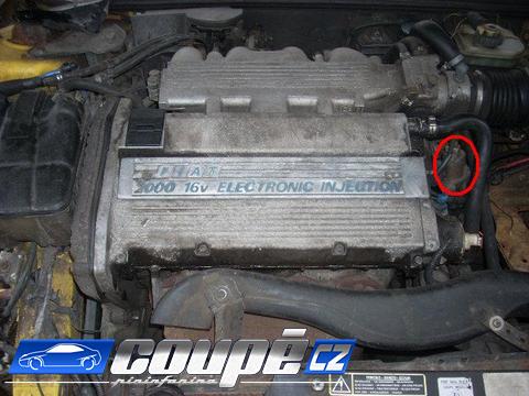

Jé, fotka motoru neni z meho kupe, tu jsem nasel na netu, bydlim na horach a kupe jsem musel včera složit i kamaráda pod kopcem z lafety. Ještě ani není doma..

no když koukám na foto tak je to znát - hlavně ještě nezapomeň na rozvody a olej !!! a zkontroluj si taky tlak oleje
10:02:57 25.2.2013
Díky za radu, auto jsem koupil vice mene na renovaci tak uvidime jak to dopadne. byl to takovy kup ze dne na den.
09:58:59 25.2.2013
no hadici určtě vyměň, ale ten ventil vyčisti stačí čistič na škrtící klapku a tu bych vyčistil taky ať už je to ok
09:51:33 25.2.2013
Auto jsem koupil včera a hadice vedouci k tomuto čidlu je uplně utržena, motor pravě při studenem startu hrozne spatne sel na volnoběh. takže to bude asi ono. Moc Díky jsem uplne novej, takže moje dotazy budou asi jak od idiota ale každý začínal...
09:44:03 25.2.2013
Ahoj Hozzzi to by měl být VAE ventil (ventil volnoběžných otáček) - pokud ti kolísaj volnoběžný otáčky doporučuju vyčistit
09:31:05 25.2.2013
Dobrý den, mám fiata dva dny,je to coupe 2.0 16V potřeboval bych poradit jak se jmenuje senzero co jsem označil na fotce. Velice dekuji
