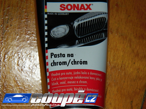

Ano je to Sonax

19:52:21 20.3.2013Ta pasta na chrom od Sonaxu je i na hliník (nebo teda vypadá stejně jako Sonax chrom-alu pasta co mam já, ale z tý fotky to neni moc poznat) a dělá se s ní fakt dobře, na víčko u Coupé funguje bez problémů když z něj sundáš všechen lak. Jenom je pak problém, že když na to zrcadlově vyleštěný víčko naprší a uschne to, zůstanou tam fleky od kapek a po krátký době to zmatní - buď je potřeba to něčim zalakovat (ale obyčejnej bezbarvej lak nefunguje), nebo to leštit pravidelně.

22:56:58 19.3.2013Niektorý to majú vraj po chrómované ja som si tiež myslel ze chróm drží len na ocel ale vraj aj na hliník
22:32:58 19.3.2013Jenže víčko není chrom ale lakovaný hliník kamaráde :) Mě už lak olezoval tak jsem to pracně celé obrousil a vyleštil do lesku. Lak jsem na to už nedával, sice to zase zajde ale vyleštit to už není takový problém.

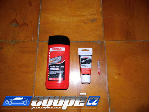

16:08:53 19.3.2013Díky že jste mě vyvedli z omylu, myslel jsem že Tempo je dobrá leštěnka. Tedy letos poprve použiji snad něco kvalitnějšího. Koupil jsem sadu Sonax na červenou barvu + Chrom + pastelku. Snad tímto lak udržím déle kvalitnějším.

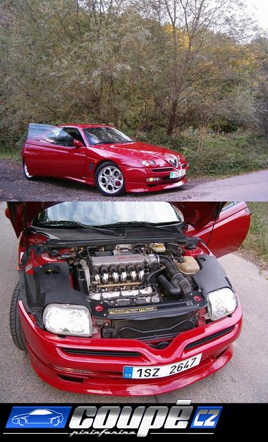

20:10:21 14.3.2013tohle GTV sleduju už nějaký čas, nejlesklejší auto po mym dědkovi :-)
19:56:58 14.3.2013No, tak v tomhle rozlišení asi neni vidět vůbec nic:D. V trochu větším rozlišení jsou fotky tady: http://www.alfisti.cz/index.php?link=cuore-karty-J P_GTV
19:55:23 14.3.2013Tady je výsledek Ultimate compound + Natty's red, bohužel nemam žádnou fotku se zářivkou apod., nejlíp je asi lesk vidět na tom nárazníku na spodní fotce. Ten lak byl docela zašlej a měl dost výrazný hologramy z myčky, něco tam teda ještě zbylo, ale to už by asi chtělo rotační leštičku a profi ruce...
