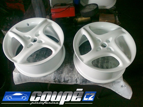

    já je vzal smirkem, plničem a pak nastříkal doma před barákem bílim akrilátem a bezbarvim lakem, už to mám tak rok a stále to drží dobře.

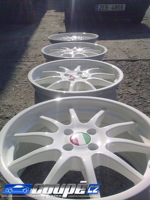

    Ja jsem si nechal udelat kola, uplna nadhera, opiskovali to,nalakovali, zalakovali lakem a vypalili. Kola jsou uplne luxus, hladoucka. Ale je tu jeden mensi problem nater je tak tvrdy, ze staci abych do kola tuknul lzicou a odstipne se barva s lakem. Takze jsem se ptal odbornika a bylo mi receno ze spravny komaxit ma byt jakoby ,,gumovej,, ze kdyz klepnuti do kola atd se nesmi nic odstipnout atd....Udajne, ti co mi kola delali je ,, prepalili,, a nater stvrdnul a skrehnul. Tak me prave zajimaji zkusenosti lidi co uz to maji..... Nastesti jsou ti co mi to delali ochotni a kola znova opiskuji a nalakuji, jen se bojim abych nemel to same, protoze si stoji za tim ze technologicky postup dodrzeli...

    no v te firme co to bylo se s tim asi nikdo nebrousil delalo se tam oboje, mam to rok a v pohode i obouvani se povedlo a par sutru uz chytli...
    aby to nebylo po laku hrubý je dobrý kola po opískování přebrousit 200-|400-800 smirkem... pak budou po laku krásně hladký:)

    ja tak mam udelane moje kola, nechal sem je opiskovat a nasledne nalakovat + vypaleni kdyz sem si je dovezl domu tak sem je jeste vzal bezbarvim lakem bylo to ajko by hrube a porovite trosku tak sme se bal vzhledem k barve kol ze se tam bude drzet bordel od brzd...
