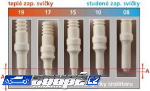

    Bohužel, spousta prodejců nabízí něco co do turbomotorů nepatří a ani netuší, že Japani to mají značené obráceně, pozor na to! :-)
    A teď mě můžete roztrhat :-)
  • POL 20VT
    tady POZOR, tepelná hodnota pro 20VT je aby byla svíčka zásadně studená! Teplá svíčka ti bude fungovat jen při studeném provozu, pak ji palivo bude hasit a bude mít špatný hodnoty spalování. Studená svíčka má větší teplotu jiskry a tím pádem ji turbo s palivem nedokáže "zhášet" !
    U Bosche čím menší číslo tím studenější, Japan to má značený obráceně! Jestli se nepletu, tak NGK7 je pro 20VT úplně špatně! :-)
    Tepelná hodnota svíčky se dá poznat né jen podle označení 6-10, ale i pohledem na středovou elektrodu, čím teplejší tím má konec středu elektrody obnaženější cca 2-2,5mm, čím je svíce studenější tím je kratší cca. 1-1,5mm nad porcelánem.
    Kup ty z Elitu a nic neřeš..
