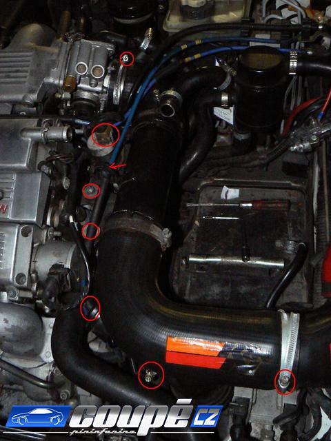

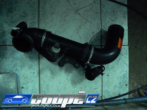

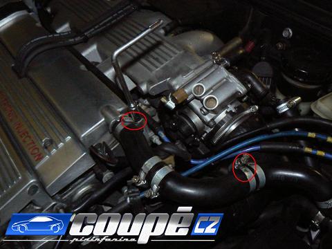

Teď se musí vyndat hadice od IC do tělesa klapky(možná to jde i bez ní, ale já mám rád prostor). Ta střední část(trubka) je přišroubovanák bloku, takže odšroubovat 2 matky, dále se musí rozpojit BOV, pak elektricky odpojit tu blbost co nevím co je na té trubce, povolit spony a taháním, soukáním za současného klení hadici odpojit.
Tohle jsme vyndali...

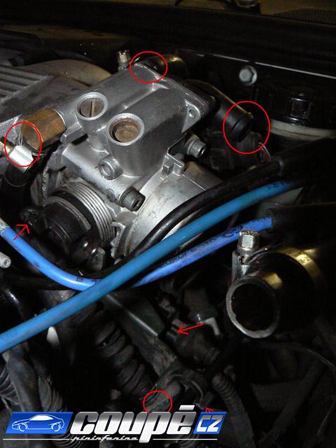

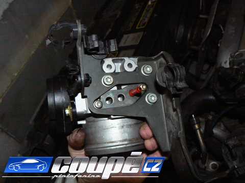

...a můžeme se vrhnout na samotné těleso klapky. Odpojíme hadice, které vedou do tělesa, dále odpojíme konektor potenciometru(je jištěný takovou tvarovou pružinou, která se lehce ztrácí) a lanko plynového pedálu. Dole je na plechovém držáku upevnění několika kablíků a zespod je zastrčena hadička. Já jsem to odpojoval až po odšroubování tělesa klapky od sání - je připevněno 4mi imbus šrouby. Na obrázku jsou vidět vrchní dva.

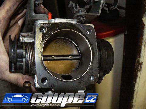

Takhle vypadá to těleso zespod, je vidět držák a připojení hadičky.

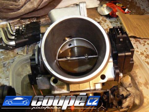

A když máme klapku venku, dáme se do čištění. ZdendysM.L. doporučoval isopropylalkohol dát do rozprašovače s regulovatelnou tryskou, ale já jsem neměl ani isopr... ani rozprašovač, takže jsem použil nový štěteček a líh. Na obr. špinavá klapka.
z druhé strany
Je dobré klapku nejdřív vyčistit zavřenou a pak otevřenou. na zaaretování klapky jsem použil špagát:)
