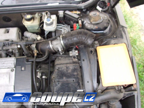

Odpojíme baterku a vyndáme jí z auta.Odšroubujem kryt na filtru vzduchu a vyndáme i s hadicí sání.

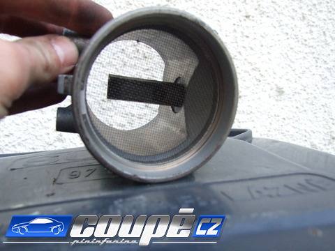

Odpojíme přívodní konektor váhy vzduchu a odšroubujeme 2ks šrobu č.10.Na váze vzduchu rozpojíme pásky na hadicích sání. Vyndáme váhu vzduchu.

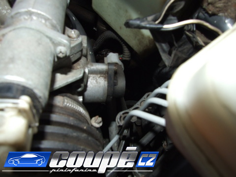

Pokud chceme vyndat i těleso škrtící klapky postupujem takto:Odpojíme konektor na potenciometru klapky.Rozpojíme pásku hadice sání.Odpojíme konektor na elektromagnetu(je na vrchu klapky).
Dále odpojíme hadici která vyhřívá klapku a jde z termostatu.Trošku vody vyteče.Dal jsem si tam pro sichr kus pytlíku a gumičky aby mi ta voda netekla.

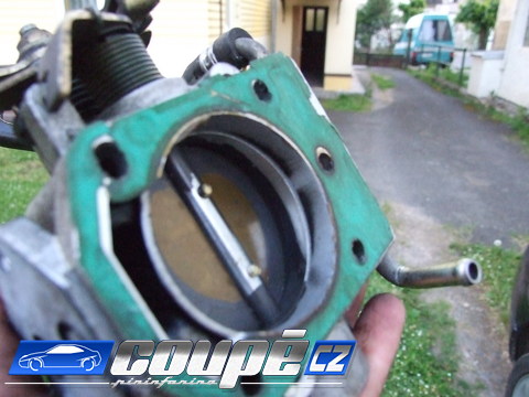

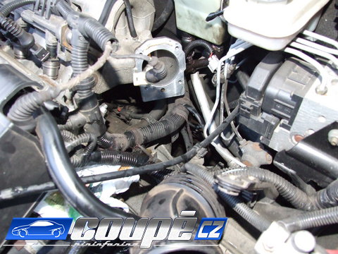

Povolíte a uplně vyšroubujete 4 ks imbusů na těle klapky.Opatrně vyhnete uvolněnou klapku a sejmete hadičku která se schovává za klapkou .Vycvaknete lanko plynu a máte těleso klapky venku.Na fotu místo po vyndáni tělesa klapky.

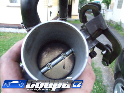

Zde je vidět jak je klapka špinavá a zanesená olejem který se tam dostává hadicí z víka ventilů.
Klapka z druhé strany.

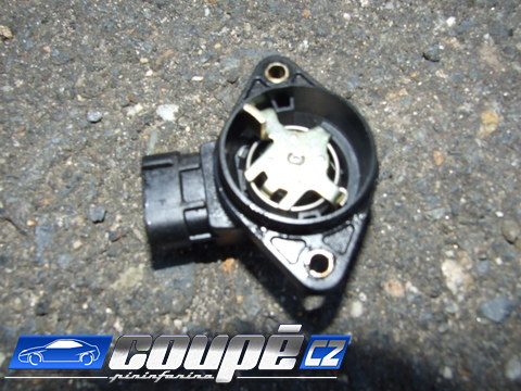

Potenciometr který snímá polohu klapky.

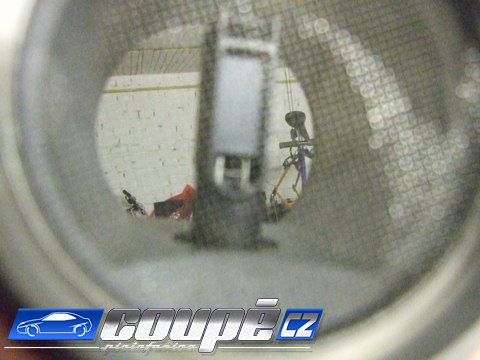

Těleso váhy vzduchu .Na fotce to není vidět ,ale uvnitř těla váhy jsou v plastovém těle čtyři jazýčky a na nich dva ?odpory? .Na nich právě ulpívá prach a špína.Já jsem měl na nich nános prachu který je dobře vidět.
Na čištění váhy a klapky jsem použil isopropylalkohol. Koupil jem ho v lékárně 1l za cca 70kč.Ještě jsem koupil plastové rozstřikovadlo ,ale pozor musí mít seřizování trysku.Naplníte si rozstřikovadlo trysku seřídíte na tenký ,ale silný proud (pokud tryska rozstřikuje jako by mlhu je to na nic ). Při stříkání se snažíme proud namířit na jazíčky v plastovém těle. Prostřikujem až do doby než jsou jazíčky lesklé a vypadají jak nové. Při čištěni jsem se vůbec ničím (mimo proudu čističe) těch jazíčku nedotýkal! Pozor na oči:-))

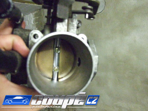

Vyčištěná váha. Hlavně ty jazýčky.
Klapku jsem vyšistil taky isop. Nesnažil jsem se nic škrábat, jen vypláchnout. Na vytření jsem použil ubrousek. Na fotce umyta klapka.
